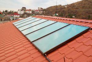

pannelli solari per acqua caldaTale agevolazione fiscale consiste in detrazioni dall'Irpef (imposta sul reddito delle persone fisiche) o dall'Ires (imposta sul reddito delle società) ed è concessa quando si eseguono interventi che aumentano l'efficienza energetica di un edificio esistente.

pannelli solariA differenza degli altri interventi che possono beneficiare della detrazione sul risparmio energetico, per i quali è necessario che l'immobile sia già dotato di impianto di riscaldamento, l'installazione di pannelli solari non richiede l'esistenza di un impianto di riscaldamento. Ciò diventa importante nei casi di edifici con permanenza non continuativa, come ad esempio case al mare o baite in montagna che vengono utilizzate solo d'estate e che talvolta sono sprovviste di riscaldamento.
