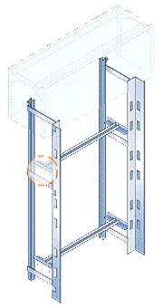

Le porte scorrevoli e in particolare quelle a scomparsa nella muratura richiedono invece una struttura appositamente progettata, costituita da un'intelaiatura metallica con binario di scorrimento per l'anta della porta.
Il kit scorrevole per cartongesso di Athena Line è un'ottima soluzione per questi casi.
É infatti formato da:
  • una traversa superiore con binario premontato per lo scorrimento del carrello dell'anta;
  • dieci traversine distanziatrici (cinque per ogni lato) per il fissaggio delle lastre di cartongesso;
Controtelaio per porta scorrevole a scomparsa predisposto per l'intonaco, by Athena Controtelai
  • un montante posteriore;
  • un doppio montante centrale;
  • due graffette distanziatrici e una traversa distanziatrice per regolare correttamente l'incavo in cui si inserirà l'anta scorrevole a scomparsa;
  • una staffa inferiore;
  • sei squadrette per il sostegno della struttura di finitura superiore;
  • un montante di battuta anteriore per garantire la perfetta chiusura della porta.
Sezione orizzontale di un controtelaio per porte interne a scomparsa di Athena ControtelaiLe dimensioni di trasporto sono molto compatte (cm 13 x 11 x 223); il montaggio agevole e veloce grazie agli innesti a incastro appositamente predisposti.
La struttura va ovviamente rivestita con pannelli in cartongesso e successivamente tinteggiata.
Altri controtelai di questo tipo sono invece dotati di un'apposita griglia o reticella metallica che può essere intonacata, consentendo l'esecuzione di un rivestimento di piastrelle o finiture particolari come il tadelakt marocchino.
